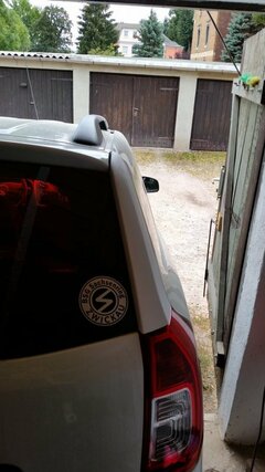

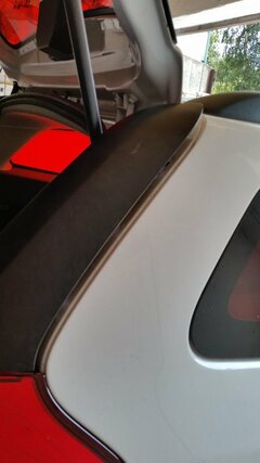

Hallo Gemeinde.
Ich bräuchte nochmal euer Fachwissen. Hat ja gestern schon super geklappt.
Wie bekomm ich denn über dem Rücklicht die Verkleidung demontiert? Hab aber auch schon im Form gesucht. Entweder bin ich zu doof um was zu finden oder ich weiß auch nicht :D
Is das nochmal von innen verschraubt an der D Säule oder is das einfach nur sehr fest drauf geklippst? Ich bekomm das einfach nich runter und kaputt machen möchte ich auch nix. 2018-08-02 18.08.40.jpg

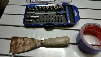

Gebraucht habe ich:
Einen Schraubendreher mit 20er Torx,
Spachtel und Klebeband(zum Spachtel abkleben)
Man will ja den Lack nich beschädigen ;)

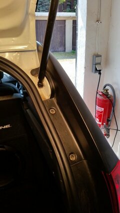

Als erstes(wer hätte es gedacht) müssen die 3 Schrauben(20er Torx) raus.

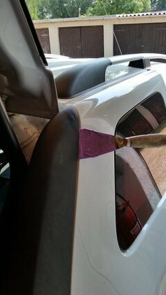

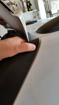

Als zweites hebt man die Verkleidung ein wenig am oberen Ende an und
schiebt die Spachtel darunter und hebelt den ersten Klipp ab.
Die Verkleidung ist mit 3 Klippsen befestigt.
Geht minimal Straff aber kaputt geht da nix(bei mir zumindest :D )
Jetzt einfach in der Mitte und unten die Klippse raus hebeln.

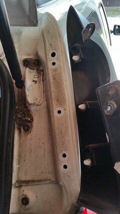

Das geht dann recht einfach und sollte dann so aussehen.
Nun kann man die Verkleidung ganz einfach abnehmen und auch gleich mal
darunt sauber machen ;)

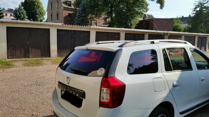

Der Zusammenbau gestaltet sich dann recht einfach.
Einfach wieder aufsetzen, andrücken, fertig.
Foliert mit Carbon(weiß)
