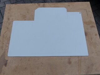

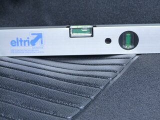

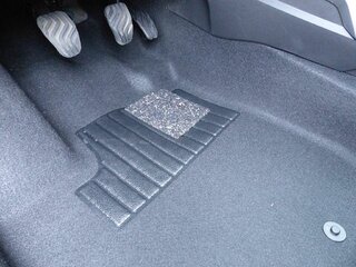

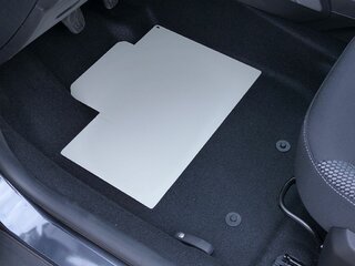

Moin zusammen,
dieses Problem trat an meinem Duster seinerzeit nach kurzer Zeit auf. Im Bereich der Fußauflage
war eine Mulde mit einer Tiefe von ~10 mm entstanden.
Ich habe die Stelle mit einer Hartgummiplatte ausgeglichen und dann eine passende Auflageplatte
aus 2 mm Stahlblech angefertigt und in den Fußraum eingelegt.
Danach habe ich keine Veränderung mehr an der Bodenisolierung festellen können.
Die Blechplatte hatte ich bei mir im Fundus meiner Werkstatt. Man kann solch eine Platte
wahrscheinlich auch aus einer Sperrholz oder Kunststoffplatte anfertigen.
