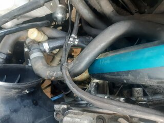

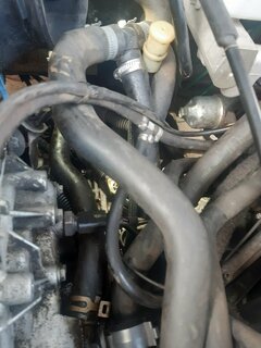

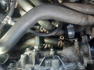

ich habe auf der linken Seite des Motors vor dem Luftfilter in höhe des Vorratbehälters
ein Kühlwasserverlust. Ich kann die undichtigkeit einfach nicht orten. Es sind die unteren Kühlwasserschläuche
nass aber ich finde keine risse oder undichte Schlauchschellen? Ich stelle mal Bilder ein vielleicht kann mir ein alter Hase
hier helfen vielen dank im vorraus.
Gruss Thomas

Die Schläuche können auch unter den Schellen undicht werden. Im warmen Zustand Mal die Schläuche hin und her bewegen. Auch die Anschlussstücke genau untersuchen - dort werden Schläuche auch gerne mürbe und fangen an zu schwitzen. Als Übeltäter kommen auch die Schellen selbst in Verdacht...
Notfalls die Anlage Mal abdrücken lassen, evtl. Farbmittel zugeben.
Man sieht es nicht so gut, aber ein verdächtiger ist das Thermostatgehäuse.
meist zwischen dem schwarzen kunststoffteil mit den drei schrauben und dem aluteil.
Oder ein riss im Kunststoffteil oder im Aluteil.
Hier in Beitrag Nr. 10 beschrieben.

Okay ich schaue nochmal, Danke

Okay ich schaue nochmal, an der Getriebeglocke in den nischen steht rote Kühlflüssigkeit,
das ist ziemlich weiter hinten? Danke erstmal
