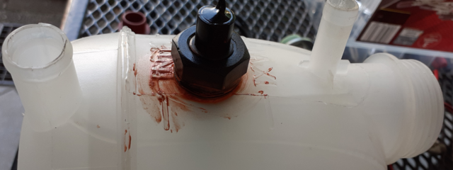

Bin heute entlich dazugekommen die Kühlwasserstands kontrolle einzubauen.
Habe diesen Schalter genommen. ( Gibt bestimmt bessere die mehr temperatur aushalten).

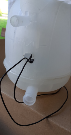

Das Loch bohrte ich leider etwas zu hoch, sollte um 1,5 cm tiefer sein damit man nicht immer die Flüssigkeit auf Maximum füllen muß damit die kontrolle erlischt. ( Habe noch einen Behälter zuhause, werde diesen mit einem tieferen Loch einbauen.) Eigentlich kann man so tief wie möglich den Schalter montieren.
Das Innenleben habe ich durch das Bohrloch etwas weggefräst, damit der Schalter nach oben mehr Platz hat.

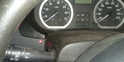

Am Armaturenbrett montierte ich diese rote LED.

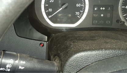

Und hier leuchtet sie.
In Kurven, beim Bremsen und Bergauf blinkt die Led manchmal.
Stört mich aber nicht , denn dann weiß ich das sie funktioniert.
