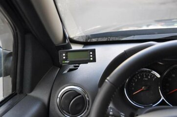

Oder einfacher (aber was teurer):
Ein ScanGauge Eco. Einfach an der OBD2 anschliessen und fertig.
Damit hast Du alle Messwerte, die der OBD zur verfügung steht und kannst noch den Fehlerspeicher auslesen / löschen.

Hallo totte,
hab mir Scan Gauge gerade mal bei Amazon angesehen.
Zwischen 100 und 150€.
Aber wnn mans dauerhaft benutzen will.
Gute idee.
Gerd
Muss man ja nicht neu kaufen.
Hab meinen auch gebraucht für 70 € bei Ebay Kleinanzeigen geholt.
Nur das Kabel ist ein wenig knapp bemessen, aber noch im Rahmen.
War bei mir so knapp, dass ich mir noch eine Verlängerung gekauft habe. Habe sie aber dann nicht benötigt. Hat gerade so hingehauen, bei der Position, wo ich es sitzen habe.

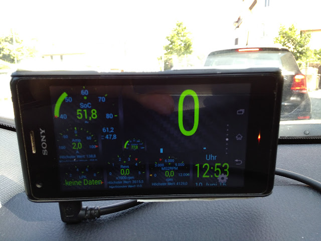

Geht auch mit einem BT-OBD-Adapter (5-10€) und einem alten Handy, so gem,acht bei mir im Auris HSD, wobei ich zugebe die Kühlmitteltemperatur ist da ein Abfallprodukt :D

Ist das dauerhaft installiert?
Sieht gar nicht mal schlecht aus.
Gerd
Jup, lass ich im Auto drin, bisher wurde es auch noch nicht geklaut, sieht wohl zu alt aus. Ein Eierphon oder S6 würde ich wohl nicht dafür nehmen:D
Schon klar, lieber nicht :D
Aber die Idee ist gut. Für ein paar Euros ein älteres Gerät, einen Dongle und ein Kabel. nicht viel Aufwand, nicht viel Installation.
