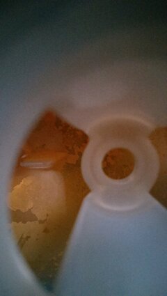

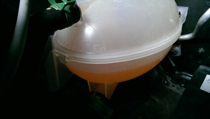

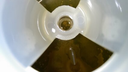

Bei einer Sichtkontrolle viel mir auf:
1.) Nach 4,5 Jahren auf Minimal, ist laut Service wohl nie aufgefüllt worden, daher vermutlich normal!
2.) Flockige Ausfällungen, weißlich, ähnlich wie Kalk beim Wasser!

Sieht nach normalem Rost und Kalk aus. War bei meinem Passat ähnlich, ist trotzdem 350.000 +x gelaufen. Würde mir keine Sorgen machen. Normaler Wechsel mit der nächsten Wasserpumpe.
Also Auffüllen mit D-Wasser und gut ists!?
Die Ablagerungen können im Behälter bleiben?
Frostschutz ist nicht gefährdet?!
Nein Auffüllen mit fertigem Gemisch. Nur Wasser auffüllen verringert natürlich die Frostschutzgrenze. Evtl. vorher ausspindeln

Die meisten Ablagerungen sind im System, nicht im Behälter. Wenn es kein Leck gab verdunstet nur Wasser, der Frostschutz bleibt nach auffüllen mit Wasser erhalten. Beim nachfüllen mit Frostschutzmittel würde man die Konzentration erhöhen. Dies soll ungünstig sein und ab einer gewissen Konzentration sinkt der Frostschutz wieder. Die Hersteller warnen vor zu hohen Konzentrationen die über den Tabellenwerten liegen.
Heißt also, Wasser rein und Wechsel beim Wapu Tausch.
Außer man will es ganz genau machen und jetzt entleeren, spülen und neu befüllen. Mir ist aber noch keine Info untergekommen, daß es etwas bewirkt, außer bei Sonderfällen. Zum Beispiel Oldtimer, Lecks u.ä.

Bevor ich da irgendwas nachfülle würde ich mir erst einmal den Kühler ansehen, ob da eventuell Undichtigkeiten zu erkennen sind. Kann man an den weißlichen Ablagerungen erkennen. Danach den Ausgleichsbehälter bei "Kaltem Motor" öffnen, den Wagen starten und schauen ob da event. Gasbläschen aufsteigen und die Nase in den Behälter stecken um zu riechen ob es nach Abgasen riecht. Das würde auf eine defekte Zylinderkopfdichtung hindeuten. Wenn Du dann bei kaltem Wetter auch noch eine weiße Abgasfahne hinterher ziehst, ist es deutlich. Also erst mal nach den Ursachen gucken. Ich hatte das bei meinem Opel zu spät gemerkt und eine teure Motorreparatur bezahlen müssen
