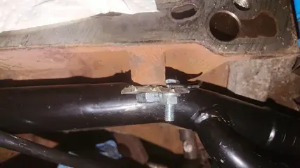

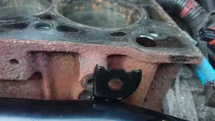

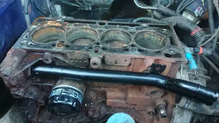

Ich habe es schon gemacht an einem E7J. Es heißt Wasserrohr.
Besorge dir in jedem Fall den O-Ring dazu.
Wenn du den Krümmer entfernst, kommt Wasser aus den Löchern. Zwei Schrauben enden in diesen Kanälen. Ich habe die Schrauben mit Schraubensicherung eingesetzt.
Den neuen Dichtring "trocken" einbauen oder mit Dichtmittel? Oder einölen?
Einfach mit Wasser. Das Rohr drehend einsetzen.
Wasser ist ein sehr gutes Schmiermittel, funktioniert bei sehr vielen Dingen.
Vorteil: Es verdunstet restlos.
Noch besser als mit reinem Wasser funktioniert das Einsetzen des neuen Rohres mit Seifenwasser (Spüli). Nicht viel davon verwenden, aber vor dem Einsetzen den Dichtung bestreichen und dann das Rohr eindrücken.
