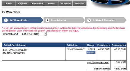

Suche - 175060000R das wäre die Leitung zwischen Rail und Tank, die mit den Fahrzeugdaten angezeigt wird, kostet aktuell by Renault 41,79brutto.
Und bei teile-profis.de:
Vielen Dank für deine Mühe.
