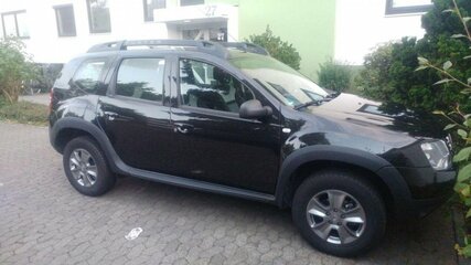

Sooo, alles hängt da, wo es hängen sollte...auch ohne irgendwelche Mittelchen!
Und es war vieeeel einfacher als auf dieser beknackten unübersichtlichen Anleitung aufgeführt.

Cool und wie hast Du das nun gemacht?
mit Sikaflex
Nein, ohne alles :D Folie abgezogen und rangedrückt. Bisher hälts an allen Ecken!
Richtig gemacht, denn einen zusätzlichen Kleber braucht man nicht wenn vorher alles saubergemacht wurde.
Hab meine auch nur mit den Klebestreifen an den Verbreiterungen montiert und die halten schon seit über vier Jahren.
