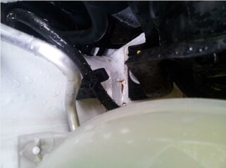

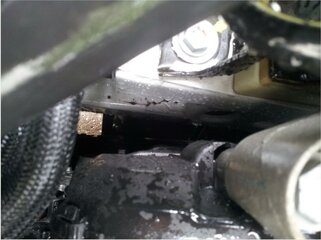

Nachdem ich ja schon wegen meiner rostigen Heckklappe beim Händler war (wird jetzt lackiert) musste ich eben feststellen, dass auch die Motorhaube im Bereich der Verriegelung rostet. Zudem stelle ich Korrosion im Motorraum fest und zwar wenn man rechts am Ausgleichsbehälter vorbei schaut an einer Schweisnaht zudem rostet es am längs träger

und wo, außer auf dem Bild 1, findet sich denn nun Rost??????

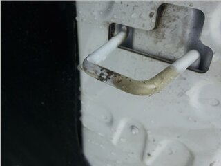

Zu Bild 3, ich habe bisher noch kein Fahrzeug gesehen, bei dem an dem Fanghaken/dem Gegenstück zur Motorhaubenverrigelung der Lack gehalten hätte........
Ausser auf Bild 1 ist es ja etwas übertrieben! In dem Augenblick, wo sich Farbe ablöst durch Reibung, wird es rosten, sofern man die blanken Stellen belässt.
Das ist aber nicht Dacia-typisch, sondern gilt für alle Automobile.

an dem Bügel der in das Schoß für die Motorhaube einrastet wird ja wohl keine Lackierung halten. Da die Verriegelung ja ebenfalls Metall ist.
Und Lack sofort abgeschabt wird.

Mit der Reklamation des Schließbügels wird Dich keiner für ernst nehmen, weil es ganz normal ist, dass durch Abrieb das Metall blank wird, meiner hat es auch.
Es hilft ganz einfach, die Stelle mit wasserfestem Fett (Topp 2000 oder Silikonfett) ganz(!) dünn einzustreichen, fertig!
Das hast Du bei jedem Fahrzeug, wo Metallteile aufeinander reiben!
Der "Rost" an sich wird sich dort auch nicht halten, weil er bei jedem Öffnen genau so wieder abgerieben wird wie die Farbe selbst.
