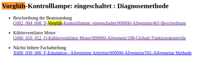

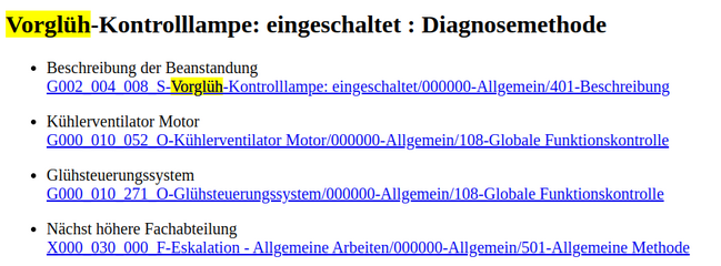

Vorher wird die Warnleuchte für erhöhte Kühlmitteltemperatur aktiv.
Die Vorglühleuchte wird aktiv, wenn das Motorsteuergerät das Relais für die langsame Ventilatorstufe (Klimaanlage) oder das Relais für schnelle Ventilatorstufe (Motorkühlung) ansteuert und sich die gelesene Temperatur zu diesem Vorgang un-plausibel verhält.
Wird keine Warnleuchte für erhöhte Kühlmitteltemperatur aktiv, überprüft man zuerst den Stromkreis für die langsame Ventilatorstufe, die gleichzeitig mit der Klimaanlage aktiviert wird.
