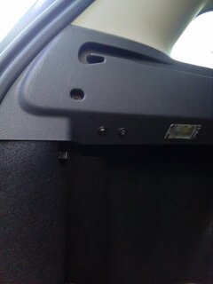

Hi zusammen,
hat jemand seine Kofferraumbeleuchtung schon verbessert. Meine Maßnahme war nicht sehr erfolgreich.
Hab die Halterung rausgenommen, Birnchen ( gefühlte Verdunklungsbirne) gegen LED ausgetauscht.
Hat 1 Tag funktioniert. Durchgebrannt!!!
Meine Idee die ganze Leuchte gegen eine LED-Leuchte zu ersetzen. Hat jemand sowas schon gemacht?
Wegen den Anschlüssen und Maßen!
Dürfe aber kein Problem sein den bezogenen Karton zu erweitern :)

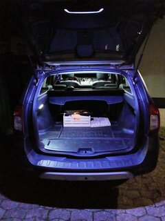

Also ich hab das ganz einfach geregelt.
Ich habe mir diese dünnen LED-Stripes bei Wish bestellt. Da sind mehrere Meter auf einer Rolle und es ist Pfenningskram.
Diese Streifen hab ich dann rechts und links befestigt und an der serienmäßigen Kofferraumbeleuchtung mit angeschlossen.
Mein Kofferraum ist jetzt wirklich Taghell.

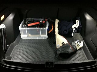

Da mir die Beleuchtung im Kofferraum noch nicht so gefallen hat, habe ich mir etwas gebastelt. Aus alten Sofittenträgern Led Sofitten und ein Stück Kabelkanal sebstklebend schwarz.
Anhang anzeigen 64156 Anhang anzeigen 64155 Anhang anzeigen 64158Anhang anzeigen 64157 Beleuchtung beider Seitenfächer:boohoo:
Gleichzeitig noch Strom für eine zusätzliche Kofferraumleuchte auf der rechten Seite mitgeführt. Soll genau gegenüber der li. angebracht werden. Den Strom habe ich vom hinteren Verteiler am Dachhimmel abgegriffen. Da es keine Renault Leuchte ist, reichten hier das Plus 12v und die geschaltene Masse aus. Geht jetzt mit der restlichen Innenbeleuchtung an u. aus.

Egal, wieder zuhause habe ich dann die ganze Werkstatt-Garage auf den Kopf gestellt. Ich hatte vor langer Zeit mal ein paar LED Profilleisten in einem Baumarkt gekauft. Irgendwas um 14€ meine ich. In Tageslichtweiß 6000k 370lm. Die müssen hier doch noch irgendwo.....!?! Tatsächlich, die haben dann noch den Weg in den Kofferraum gefunden.
Anhang anzeigen 64774 Anhang anzeigen 64775 Anhang anzeigen 64777
Jetzt bin ich mit dem Licht im Kofferraum zufrieden. :whistle::clap:

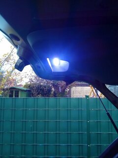

Die können eigentlich nur durchbrennen wenn sie für eine andere (niedrigere) Spannung als 12 bis 15 Volt ausgelegt sind. Wenn du mehrere davon hast und die Spannung stimmt einfach mal eine andere einsetzen. War vielleicht eine defekte oder es hat beim Einsetzen einen Kurzschluss gegeben und die Sicherung ist jetzt durch.
Guckst Du hier
Ist zwar vom Logan, geht aber bei allen Datschen.....
Ich habe LED von Philips 6000 K seit Anfang drin.. Noch nie eine durchgebrannt. Lichtausbeute auch OK.
Hab bei mir Stripes nachgebaut, Funktioniert perfekt und Hell.

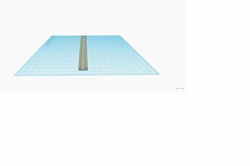

Ich habe es so gemacht:
Als erstes habe ich habe mir mit meinem 3-Drucker diese Schienen gedruckt.
Schiene.jpgDa kann man die LED-Stripes wunderbar reinschieben und die Schienen halten mit doppelseitigem Klebeband sehr gut an der rechten und linken Seite.
Das muss man nicht, aber mir gefällt es so besser. ;)
An die LED-Stripes hab ich dünnen "Klingeldraht" gelötet und diesen dann von der rechten Seite, bis zur original Kofferraumbeleuchtung auf der linken Seite, unter der Gummidichtung verlegt.
Das Kabel ist so nicht zu sehen.
Auf der linken Seite ist es noch einfacher, da sich dort direkt die Kofferraumbeleuchtung befindet.
Jetzt werden die Kabel noch an der vorhandenen Kofferraumbeleuchtung angeklemmt und man ist fertig.
Ich hoffe es ist verständlich erklärt.
Die serienmäßige Kofferraumbeleuchtung läßt sich ganz einfach von innen nach außen raus drücken. Dann kann man daran wunderbar hantieren und die Kabel anschließen.
