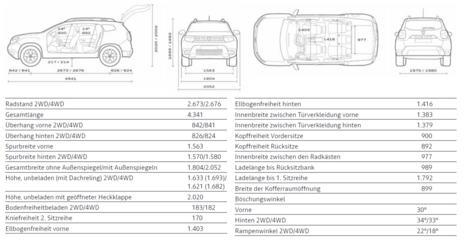

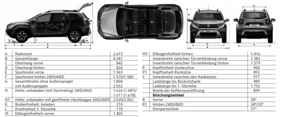

ich bin auf der Suche nach den exakten Innenraummaßen für den Kofferraum des 2021 Duster Facelift. In einem anderen Thread habe ich gelesen das er vom 2018 Modell ein wenig abweicht. Zusätzlich würde mich noch interessieren ob es im Kofferraum Befestigungspunkte gibt. Möchte gerne einen doppelten Boden einbauen und diesen gerne entsprechend sichern.
Manu182
Bei den Innenraummaßen sehe ich keine Unterschiede , ABER : Radstand beim 4WD um 3 mm verlängert. Vielleicht hat Dacia das Problem mit Getriebegeräuschen beim 4WD damit gelöst ?
z.B. Kardanwelle weniger unter Spannung .
im Kofferraum gibt es auf Höhe der vorderen Zurröse noch eine Bodenmutter M8. Jeweils r/l.
Hinten dann noch die Zurrösen mit M8. Da kann man einen Winkel vorlegen oder alternativ
in das Innenblech am Kofferraumende Blindnietmuttern setzen.
Gruß Thomas

ich hatte mir letzte Woche bei einem Dacia Händler in meiner Nähe den neuen Duster mit Automatikgetriebe angesehen und dabei mit meinem Zollstock allerhand vermessen :)
Nun habe ich leider das Maß der Kofferraumöffnung ab der Ladekante vergessen.
Ich bin mir nicht mehr sicher ob es ca. 86cm oder 68cm waren. Aber ich glaube 86cm müsste doch eher passen oder?
Vielleicht kann mir ja jemand weiterhelfen?! Vielen Dank schonmal im Voraus!
Grüße aus Hamburg
Vielen Dank für die Schnelle Antwort!!!
Ich meinte aber eigentlich die komplette Öffnung des Kofferraum ab Ladekante bis hin zum Dach ;)
Wenn man die Höhe mit 162cm annimmt, und dann die 77cm bis zur Ladekante abzieht, so stimmt Dein Wert mit 86cm grob überein.
Vielleicht kann ja ein netter Duster Driver mal nachmessen?
weil ich gerade meinen Duster 2 (02/2019) ausgerüstet habe, wurde nachgemessen.
Die lichte Höhe von der Ladekante bis zur Oberkante Dachimmel ist exakt 710 mm!
Dies ist die wirklich freie Höhe durch die etwas eingeschoben werden kann.
Das der neue "geliftete" Duster da wesentlich abweicht, möchte ich nicht annehmen.
Gruß Thomas
