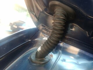

Kabel in der Kabeldurchführung von der Karosserie zur Heckklappe schon geprüft?

Hast du denn mal die Gummitülle abgemacht und die Kabel kontrolliert? Nicht nur von Aussen gucken. Die Kabel brechen gerne in der Gummidurchführung. Heckscheibenwischer , 3. Bremsleuchte und Heckscheibenheizung funktionieren einwandfrei?
Hab ich gemacht als ich dem Link von Coray gefolgt bin. Alle Kabel wunderschön - kein Bruch , keine offene Stelle - nichts. Und ja , sonst funktioniert alles.
habe ich sowohl oben als auch unten runtergenommen und kontrolliert
