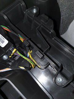

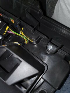

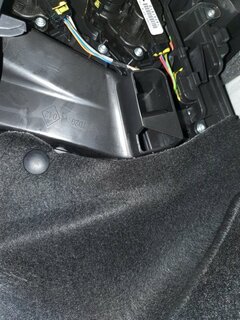

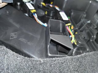

Habe einen 2018er sandero 2 step mit Klimaautomatik und möchte gern den Innenraumfilter wechseln. Allerdings geht der Hengstfilter 3918 LC so wie in der beiliegenden Beschreibung nicht hinein, denn dort ist keine Klappe/Lade zum reinschieben...und nun ??
Wer kann mir bitte helfen?
Du könntest ein Foto vom Beifahrerfußraum aus machen und hier zeigen.
Ja hier mal schnell mit dem Handy gemacht sieht eben etwas anders aus, als bei unserem Duster Bj 2014 mit man.Klima....Da hab letztens noch gewechselt.

Nach dem Entfernen der Beiden Schrauben, sollte sich der Verschlussdeckel entfernen lassen:
Besten Dank werde es gleich morgen früh wechseln. War also von Hengst Filter an der richtigen Stelle auf der Anleitung nur mit nicht
Mit verschraubten Deckel deswegen dachte ich
Schon daran von Lüftungsgitter an der Spritzwand
So wie bei Clio etwas zu finden.
Danke Dir vielmals.
