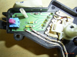

Im Bedienfeld der Klima wird der Steuerstrom zum Einschalten von der "Taste AC" über eine Diode (Originalbezeichnung BAV21) zum Motorsteuergerät geleitet (siehe Bild). Die Motorsteuerung (hinter dem Batteriekasten) gibt den Einschaltbefehl an den Kompressor dann weiter, wenn weitere Voraussetzungen vorliegen. Ich habe zunächst ein neues Bedienfeld eingebaut. Nach dem Einschalten der AC ist die (neue) Diode ganz schnell abgeraucht! Es ist demnach ein viel zu starker Strom geflossen.

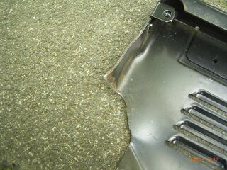

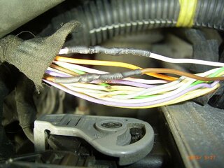

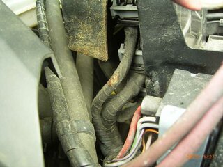

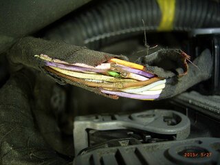

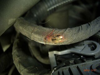

Die Motorsteuerung wird von einer massiven Blechabdeckung geschützt. Eine scharfe Kante dieser Abdeckung hat die Kabel beschädigt (Fotos). Dadurch ist auf der Steuerleitung der Klima ein Masseschluss entstanden und hat den Fehler verursacht.
Die Reparatur:
Nach der Instandsetzung der Kabel (Bilder) habe ich eine neue Diode in das Bedienfeld gelötet. Da ich den Originaltyp (BAV21) nicht gleich bekommen habe, habe ich von Conrad eine Schaltdiode SB140 (30 Volt 1 Ampere 0,30€) genommen. Außerdem habe ich die scharfe Blechkante entschärft und "gepolstert".
