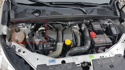

Moin zusammen,
weil der Lodgy lange einfach nur problemlos lief, war ich hier schon länger nicht mehr aktiv. Jetzt hat der Karton > 150.000 km auf dem Tacho und die Klimaanlage kühlt nicht mehr richtig. Gerne würde ich diese selbst auffüllen. Habe mir schon mehrere Anleitungen bei Youtube angesehen. Schwierig scheint das ja nicht zu sein. Die Frage ist nur, wo ich die Unterdruckleitung mit dem passenden Ventil finde.

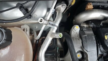

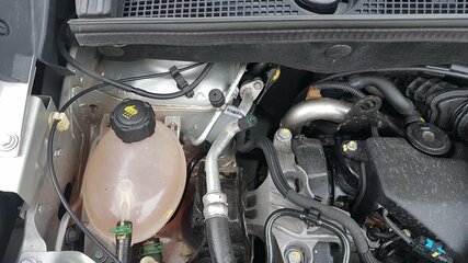

Nachdem ich den Motorraum angesehen habe, habe ich eine konkrete Stelle im Verdacht, an der sich aber zwei Ventile befinden. Das rechte hat eine Kappe mit grüner Markierung; das linke nicht. Wenn ich die Kappe mit der grünen Markierung abschraube, sehe ich innen im Gewindebereich ebenfalls etwas grün-gelbes. Ich vermute, dass es sich hierbei um Kontrastmittel aus der Klimaanlage handelt. Das könnte gut möglich sein, denn vor circa zwei Jahren musste der Kondensator der Klimaanlage aufgrund von Steinschlägen getauscht werden. Unmittelbar danach hatte ich zu Schutzzwecken hinter dem Kühlergrill ein Racinggitter montiert. Daher sieht der Kondensator aktuell - zumindest auf dem ersten Blick - noch gut aus und ich möchte es erst mal nur mit dem Auffüllen der Anlage probieren.
Kann mir hier aus der Runde jemand verraten, ob eines der nachfolgend gezeigten Ventile das richtige Ventil zum Auffüllen der Klimaanlage ist? Wo muss ich ran?

Moin,mein Tip wäre,lass da mal lieber einen Profi dran,mit nur reinschütten geht das glaube ich nicht.
Nichts für ungut. Aber das ist doch keine Antwort auf meine extra FETT GESCHRIEBENE Frage. Ich möchte nicht wissen, wer mir das Auffüllen der Klimaanlage zutraut. Sonst hätte ich eine entsprechende Umfrage gestartet. Daher wäre ich für Antworten dankbar, die mir technisch weiterhelfen.
Mit meinem letzten Auto war ich mal bei ATU beim Nachfüllen, es werden immer beide Ventile benötigt. Soweit ich das richtig gesehen hatte, kommt in die dünnere Leitung das Kühlmittel während über die dickere Leitung das ganze sozusagen der Rest (es gibt immer einen Rest wenn nicht gerade etwas undicht ist) abgesaugt wird.
Da nach der Befüllung aber noch Öl hinzugefügt wird (Schmierung des Kompressors) und der Druck angepasst wird, glaube ich nicht das man das "nur" mit dem Kühlmittel befüllen kann.
Ich würde es trotzdem mit einem Klimagerät machen lassen. Du willst doch bestimmt mit so einer Art "Spraydose" auffüllen, oder? Mit dem Klimagerät wird das Kältemittel abgesugt , gewogen und wieder auf das richtige Mass aufgefüllt. Ausserdem wird die Klimaanlage auf Dichtheit geprüft, d.h. Vakuum gezogen. Wenn du zuviel Kältemittel auffüllst, funktioniert die Anlage nicht korrekt bzw. kann beschädigt werden

Die dünne Leitung ist die Hochdruckseite (flüssiges Kältemittel). die dickere die Niederdruckseite (gasförmiges Kältemittel).
Super, genau das wollte ich wissen. Jetzt wo ich darüber nachdenke, hätte man ja auch selbst drauf kommen können. Denn physikalisch gilt ja "dünner Querschnitt = hoher Druck" und "dicker Querschnitt = niedriger Druck". :rolleyes:

Meinem Verständnis nach hast du es verdreht. Denn laut den Anleitungen im Internet füllt man das Kühlmittel an der Unterdruckleitung auf, also an der dicken Leitung.

In die Klimaanlage gehört wirklich nur die angegebene Füllmenge rein, deshalb gibt es die Klimageräte. Der Restinhalt wird abgesaugt und die genau definierte Menge wieder eingefüllt. Bei einer No-Name-Werkstatt kostet das wirklich nicht mehr als das erwähnte "Starterkit".

Davon würde ich dringend abraten. Das ist kein Kältemittel R134a oder R1234yf, dass für den Betrieb in KFZ-Klimaanlagen zugelassen ist.

Wenn am Füllanschluß die grüne Flüssigkeit draufsteht, und dieses Flüssigkeit der Lecksuche dient, dann hat da schon mal jemand dran herumgefüllt, denn am Werk ist das nicht drin!
Ich hatte einmal ein Set mit echtem R134a, incl Füllschlauch. Der hat auch auf das fahrzeugseitige Füllventil gepasst, hat aber das Füllventil nicht heruntergedrückt (zu kurz dafür), Anlage konnte nicht gefüllt werden.
