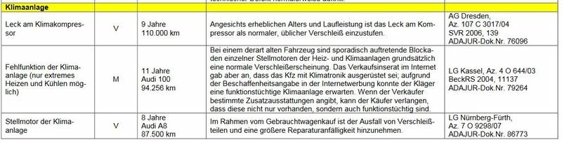

Mit der Gewährleistung KÖNNTE es schwierig werden, allerdings ist das Fahrzeug noch nicht so alt wie in verlinkten Urteilen des ADAC:
Die Gewährleistung hat nichts mit der Garantie zu tun. Deshalb möglichst sofort die Gewährleistung geltend machen. Da gibt es auch keine Selbstbeteiligung. Bedenke, dass nach 6 Monaten du beweisen musst, dass der Mangel schon bei Kauf bestand. Innerhalb der ersten 6 Monate nach Kauf liegt die Beweislast beim Händler. Und ohne eindeutiges Prüfprotokoll über Dichtigkeit und Füllmenge vom Kältemittel, kann er dir gar nichts beweisen.
