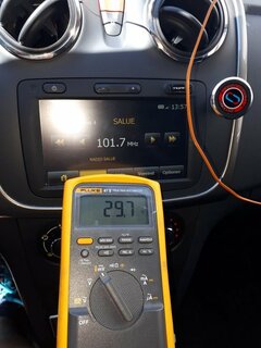

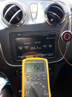

Heute bin ich endlich dazu gekommen nicht mit dem Problem näher zu beschäftigen.
Also auf der Fahrerseite kommt nur Wärme Luft raus, auf der Beifahrerseite kommt gekühlte Luft raus.
Fahrerseite:
Beifahrerseite:
Fahrerseite:
Beifahrerseite:
Da muss ich wohl nächste Woche mal bei meinem Dacia Händler vorstellig werden.
Wenn diese 15,2° das älteste ist was da rauskommt, dann stimmt die ganze Klimaanlage incl. der Einstellung rechts/links nicht.
Da muss mindestens 8° kalte Luft kommen.
Ab in die Werkstatt damit....es wird wärmer draußen.
