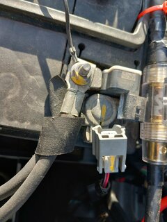

Es hat evtl. mit dem Energiemanagement zu tun. Meine Klima arbeitet optimal wenn ich das Auto rollen lasse, gebe ich Last, wird die Leistung geringer und auch das Gebläse läuft wesentlich langsamer. Meine Lösung, Stecker an Batterie weg gemacht. Batterie ladet ordentlich, Licht wird beim einlenken nicht dunkler, Gebläse wird nicht schwächer. EU-Energiesparwahn den Stecker gezogen :D
