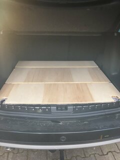

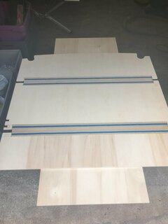

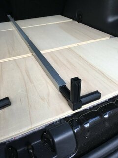

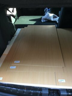

Zunächst habe ich mal den Kofferraumboden erneuert
Die Teile habe ich vom Original abgemessen und dann im Baumarkt besorgt
Die Rundung hinten und die Ausschnitte für die Lastösen mit der Stichsäge erledigt

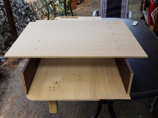

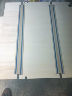

Dann ein Gewebeband (Polstergurt) aufgebracht
geklebt und getackert
Kleiner Tipp: beide Bretter übereinander legen und dann kleben + tackern der einen Seite
umdrehen und die andere Seite
Dann bleibt das auch funktional und klappbar

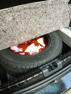

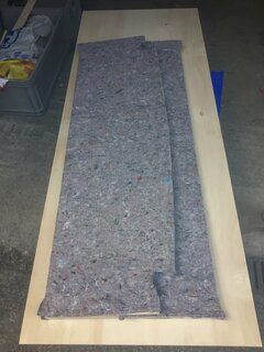

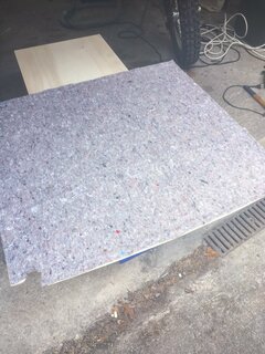

Die Unterseite dann mit handelsüblichem Malerflies beklebt
kann man - muss aber nicht unbedingt
Zum Klappen geht also :D

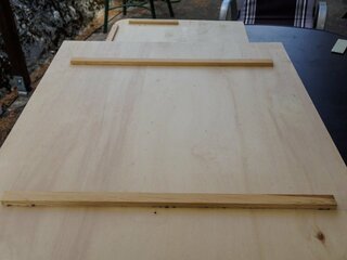

Im Fahrzeug

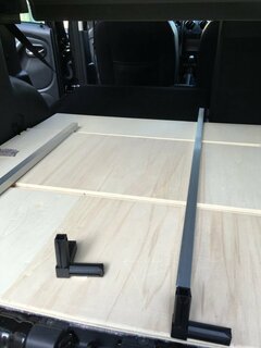

Zwischen den beiden Spalten auf dem Boden ( also zwischen den Brettern) habe ich dann ganz normale 2x1 cm breite Leisten eingelegt, damit der Boden eben bleibt
Man kommt also noch an den Platz darunter

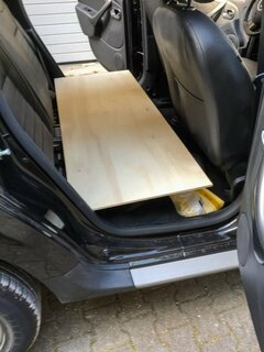

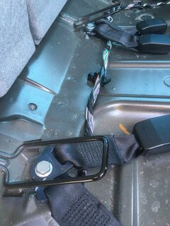

Damit auch der Platz davor, also der Bereich der hinteren Sitzreihe, genutzt werden kann, muss die Sitzbank raus und die Lehnen ausgebaut ausgebaut werden.
Das geht releativ einfach:
Die Schrauben der Gurte und der Laschen der Lehnen rausschrauben
Die R-Lehne ist in 2 Teilen aufgebaut und lässt sich trennen
Geht am Besten zu zweit:)
Um eine ebene Fläche unter dem Sitzkissen hinten zu schaffen, braucht es ein Brett
so ungefähr
Das ist hier nur mal zur Probe reingelegt worden :think::think::think:
ja es passt :)

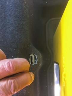

Die Befestigung erflogt dann über - auf den Bügeln der Kindersitzhalterung (sofern Ihr so etwas habt)
und den beiden "Löchern" der Sitzbank auf dem Blechkasten

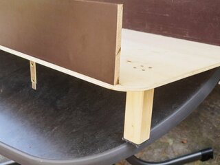

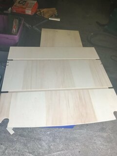

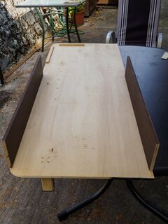

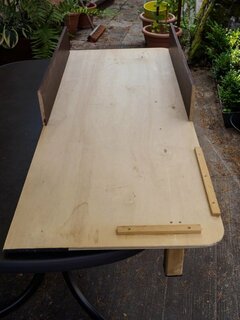

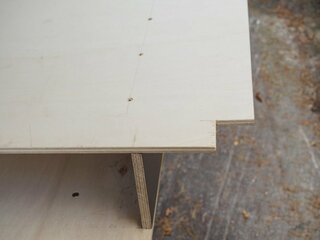

Die "senkrechten" Bretter dienen zur Aufnahme der Bodenverlängerung
Diese besteht aus einem passenden Brett mit Leisten, damit sie nicht verrutscht
und einem kleinen Ausschnitt, damit die Lehne vom Beifahrersitz nicht dagegen kommt

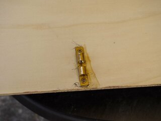

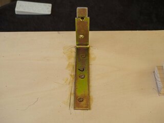

2 Möbelschnapper in Messing vom Baumarkt
2 Winkel eben auch von dort
2 Klötze aus 4-kant mit Filz unterlegt - als Stütze auf dem Blechkasten der Sitzbank
1 Leiste mit Schaumgummi oder Filz in der Mitte zur Abstützung auf dem Blechkasten
Die Möbelschnapper (Türschnapper) in Messing - weil die sind einstellbar !
Die Winkel müssen nach dem "Plazieren" - also noch nicht angeschraubt - noch bearbeitet werden
Mit einer Säge und einer Feile geht das prima
Damit passen sie dann in die Aufnahme der Seriensitzbank (in dem Blechkasten) siehe Teil 1
dann erst kleben und verschrauben

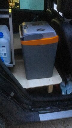

hier zu sehen :
Die kleinen Leisten zwischen den Platten hinten (siehe Teil 1)
Die Aufnahme (Schnapper) auf den Bügeln der Kindersitzbefestigung
es passt ein Klappstuhl und ein Klapptisch unter die Schlafplatte
Eine Kühlbox auf der rechten Seite

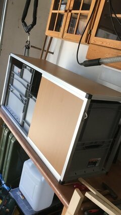

Einen kleinen Schrank für die Sachen wollte ich unbedingt haben.
a ) weil Taschen hatte ich schon, und da musste man eben alle dursuchen, um das zu finden, was man gerade braucht.
b) Ordnung sollte sein und alles „übersichtlich“ verstaut
c) Ein Training für weitere Bauten – man kann ja nie wissen
Also erstmal Material besorgt
Handelsübliche Aluprofile aus dem Baumarkt und die passenden Ecken dazu
Platten zum Verschönern (Reste)
Ein paar Kisten besorgt – was mir so vorschwebte
Und als Muster zusammengestellt

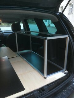

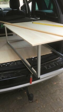

Der erste Zusammenbau der Profile und Winkel erfolgte dann.
Dabei habe ich als Maß für die Breite das Maß der Kisten berücksichtigt
Aber ! ACHTUNG ! selbst die Euronorm Kisten haben am Boden unterschiedliche Maße
Ich meine hier die Sockelhöhe z.B. Warum, steht dann weiter unten.....
Als Tipp bleibt:
Man sollte sich vorher im Klaren sein, welche Kisten man nehmen möchte – und DANN die Maße für die Profile messen – sonst ........
An den unteren und oberen Längsprofilen habe ich dann noch Winkelleisten angenietet, damit hier die Holzplatten darauf Platz finden
In Etwa so hier

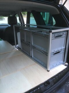

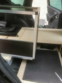

Weiter ging es mit Probieren – wie sollen die Kisten rein etc.
Und das Bodenbrett deshalb, weil sonst hängt es vorne in der Luft

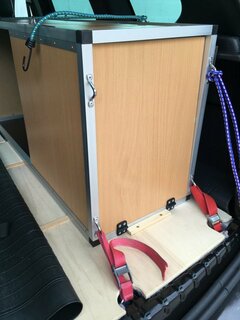

Jetzt habe ich noch die „Verkleidungs“ Platten angebracht und Scharniere für den Klapptisch hinten.
Daneben habe ich noch ein paar „Bügel“angebracht , damit hier noch etwas mit Gummigurten oder Ähnlichem befestigt werden kann

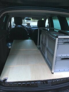

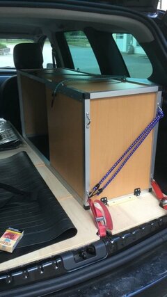

Die eingebaute Schrankbox sieht dann so aus

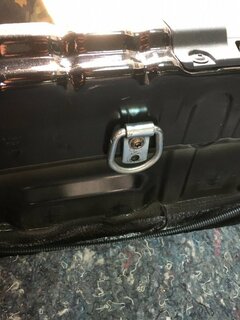

Zur Befestigung der Box wurde hinten noch eine zusätzliche Zurröse angebracht
Damit das Ganze dann auch mit kleinen Zurrgurten fest gemacht werden kann.
Für Vorne wurden auch zwei „Bügel“ auf der Unterseite angebracht , damit von hier kleine Zurrgurte zu der Quick Befestigung laufen und auch dort die Box befestigt wird.
Damit sitzt das Ding sehr fest und verrutscht nicht. Habe hier leider keine Bilder gemacht.

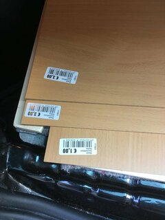

Wie schon auf den Bildern zu sehen habe ich die obere und einige Seitenteile mit den Holzmusterplatten versehen - Optisch eben

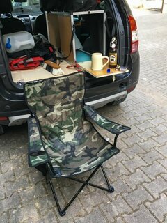

Der kleine Klapptisch funktioniert prächtig :badgrin:
Der TEST

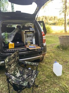

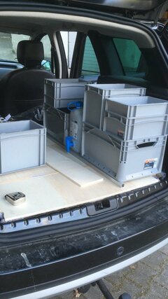

So nun schnell Ordnung gemacht und die Kisten befüllt mit allem, was man so braucht.

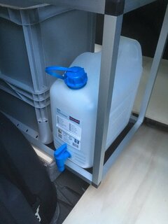

Der Wasserkanister fand seinen Platz hinter der Box und wurde mit Klettbändern verzurrt
Der muss ja eh jedesmal raus und dafür war noch Platz hinten
Die Box ist ca 1 m lang und schaut nach vorn etwas über den Ladeboden. Das macht aber nichts, es war noch genügend Platz für die Kühlbox vor der Box und hinter dem Beifahrersitz - und man kam auch einfach ran
Die kleinen Boxen waren sehr übersichtlich und alles hatte seinen Platz. Mir war wichtig einfach an die Sachen ranzukommen, auch wenn man mal im Auto war.
Die vorderen kleinen Boxen konnte ich auch bequem von der Seite entnehmen - entweder von innnen oder bei geöffneter, hinterer Tür von außen.

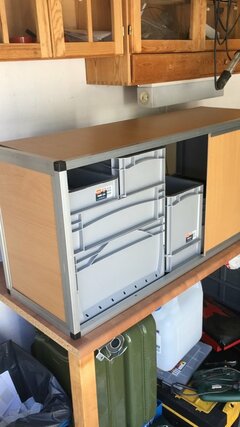

Zum Thema kleine Boxen und die unterschiedlichen Maße der Sockel
Damit die Boxen auf dem Stapel auch zu entnehmen sind, muss die lichte Höhe natürlich passen.
Also Stapelhöhe + Sockel
Die Breite (Abstand der Profile) war so gewählt, dass die Boxen nicht hin und her rutschen. In der Länge so, dass alles ohne rutschen passt
Es hat auch auf der langen Fahrt nichts gewackelt, gerutscht, geklappert oder sich sonst wie gelöst.
