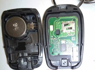

Als erstes habe ich den Schlüssel mit einem passenden Schraubenzieher und einer flachgeschliffenen Plastikkarte geöffnet. Das ging sehr schwer und zwischendurch dachte ich schon das alles dabei kaputtget.
Auf dem Foto fehlt schon der Schlüsselbart

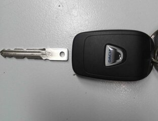

So sieht es danach aus.
Einmal kurz am Schlüssel gezogen und schon ist er raus. Kein Kleber oder sonstiges.
Damit der Schlüssel leicht rein und raus flutscht noch ein bisschen mit Schleifpapier bearbeiten bis der von alleine rausfällt ohne das man dran ziehen muss.

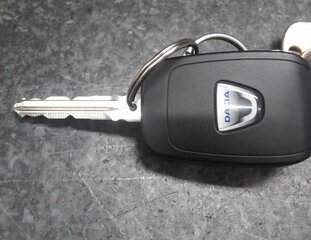

So sieht es dann 30 Minuten später aus.
Funktionstest bestanden.
Wahlweise kann man den Metallteil jetzt einfach immer stecken lassen oder einfach an einen Schlüsselring hängen und am Schlüsselbund mit einem Schnellbesfestiger mitnehmen. Dank der Wegfahrsperre kann das Auto ja trotzdem keiner klauen und der Schlüsselbart alleine ist wertlos für einen Autodieb.
Das aufstecken ist vom Gefühl her dasselbe wie vorher nur das man eben den Plastikteil auf das Metallteil steckt.

Allerdings hat der Schlüssel so wenig halt im Schloss das es beim rausziehen passiert das der Metallteil runterfällt was sehr lästig ist. Da probiere ich gerade mit einem Magneten rum.
Jetzt habe ich eine für mich endgültige Lösung mit der ich sehr zufrieden bin.
Meine Versuche mit Magneten sind fehlgeschlagen weil das Schloss nicht Magnetisch genug ist.
Also habe ich ein Zusatzloch in den Schlüsselbart gebohrt und ihn dann einfach mit am Schlüsselring befestigt. Ich habe die Kombination aus Schlüsselringen so gewählt das sich der Schlüssel ganz genau reinstecken lässt ohne außeinanderzufallen.
