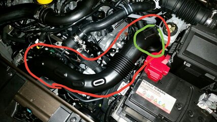

Heute den Logan abgeholt. Im Standgas klappert es am Ende (grüne Kreis). Wenn ich das Teil festhalte ist es ruhig.
Der rote "Schlauch" ist auch relativ locker, ist das normal?

Ja! Das ist der berühmt berüchtigte " Klapper-Saugschlauch" !:D
Bei unserem Stepy hab ich ihn erst provisorisch mit einem Kabelbinder fixiert.
( nicht um den Schlauch, sondern nach unten zurren)
Irgendwann hab´ich um den Flansch ein wenig dünnen filz gelegt, und Ruhe ist.....-_-
Sind wohl gesteckte Teile mit viel Spiel. Evtl. mit zwischengestecktem Schaumgummistreifen versuchen.
Also nix dramatisches? Dann werd ich mal sehen wie ich den etwas fixieren kann.
Bei mir hat es die Werkstatt gemacht. Sie wusste von dem Fehler

Wo genau hast denn den Filz benutzt. Nach einem Foto zu fragen wäre wohl unverschämt? :rolleyes:
