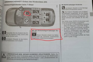

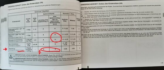

Ich muss da Thema nochmal rauskramen, weil es laut der Bedienungsanleitung wirklich verwirrend ist.
In der ersten Abbildung ist beim Beifahrersitz ein "U", also für "universal" zugelassene Kindersitze mittels Sicherheitsgurt erlaubt (genau solch einen Universalsitz möchte ich einbauen, ohne ISO-fix, befestigt mit Sicherheitsgurt und vorwärts gerichtet (Gruppe 2/3)).
Also denke ich erstmal: ok, darf ich.
Dann blätter ich eine Seite weiter, da kommt dann diese Übersichtsmatrix.
Aus den beiden Spalten für den Beifahrer lese ich heraus, dass man außer einem Reboarder oder einer Babyschale UND deaktiviertem Airbag eigentlich gar keinen anderen Kindersitz (also auch nix "Universelles") einbauen darf.
Habe ich da jetzt einen Denkfehler? Den Artikel im Post über mir interpretiere ich in die Richtung, dass auf dem Beifahrersitz grundsätzlich Kindersitze vorwärts eingebaut werden dürfen - also Hersteller unabhängig.
Bin jetzt verwirrt und über jeglichen Input dankbar.

Hi!
Grüße
derbene
Hi, ich habe ja den thread gestartet. Der Post über dir mit link ist halt einfach das Ergebnis kurzer googleei. Man muss beides prüfen. Darf der Sitz dort eingebaut werden - ja.
Lässt der hersteller zu, dass der Sitz dort eingebaut werden darf - nein.
Vorn dürfen nur babyschalen sein, keine großen reboarder oder klasse 2/3 Sitze.
