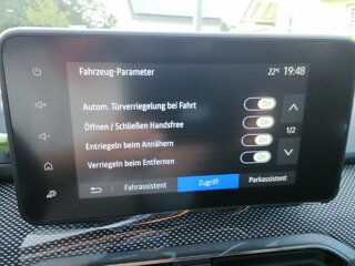

@Joggy im Medianav ist nähern und entfernen "on". Schade eigentlich.

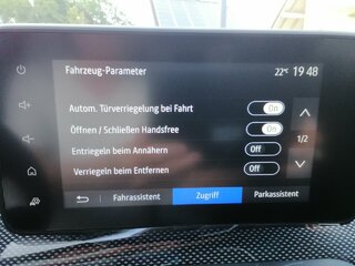

Hallo 16V Rolli, ist nicht auch ein OFF wo ein ON ist? Bei meinem kann ich das und diverse andere Optionen, im MediaNav, einzeln An- oder abwählen.

@Earn ja, aber ich möchte es ja an und nicht aus haben. ;)

Hallo 16V Rolli, das Video habe ich mir vor Monaten schon angesehen und ausprobiert. Funktioniert manchmal, man kann sich aber, beim Sandero Stepway 3 mit MediaNav, nicht darauf verlassen. Solltest du, die in Bild 2, gezeigten Schalter, nicht auf ON schieben können hilft vielleicht ein RESET des MediaNav mittels des Einschalters.
Wenn nicht AH.

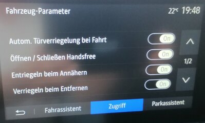

Die Schalter stehen alle auf "On".
Er schließt nur leider nicht ab wenn ich mich vom Fahrzeug entferne. :think:
