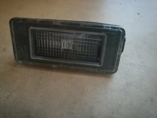

Also, bei mir sieht das ganz anders aus. Siehe Fotos. Ich finde da keine Haltenase.IMG_20180727_083838.jpg

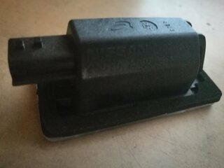

Habe mal genau nachgeschaut, steht Nissan V271 drauf und wie es aussieht, kann man das Teil nicht öffnen.
Richtig - es handelt sich hier schon um eine LED-Leuchte.
