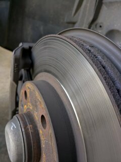

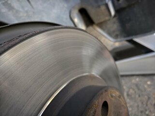

Aktuell hat mein Duster II 23100 km drauf, bei der Laufleistung ist auch das angefügte Bild gemacht. Ich finde nämlich dass die Scheibe schon einen spürbar, einen arg deutlichen Grat aufweist für die Fahrleistung. Das kannte ich bisher nicht so, nach so kurzer Fahrleistung. Die Beläge wiederum sehen noch gut aus, wie bei der Laufleistung zu erwarten.
Zumindest erklärt sich nun auch warum sich schleichend ein mittlerweile regelmäßig auftretendes Quietschen etabliert hat.

In der Wartungsbeschreibung für den Duster II steht für die Bremsscheiben bei der 260er (22 mm) eine Mindeststärke von 19,8 mm und bei der 280er (24 mm) eine Mindeststärke von 21.8 mm.

Tut doch. Zu den Scheiben oben... die sehen für mich sehr gut aus! Laufleistung etc. passt !

Anhang anzeigen 91170Anhang anzeigen 91171
Die Bremsscheibe ist völlig unschuldig weil diese von den viel zu harten/verglasten Bremsklötzen
ruiniert wurde.
