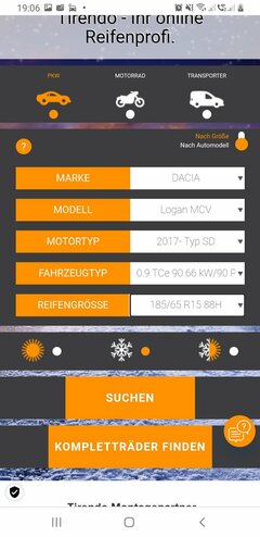

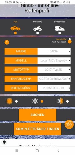

Ich war heute mit meinem 2019 neu gekauften Logan MCV II Stepway TCe 90 beim TÜV.
Leider habe ich wegen der Winterbereifung 185/65 R15 keine Plakette erhalten.
Laut Prüfer ist für dieses Fahrzeug nur die Größe 205/55 R16 zugelassen.
Hatte das Problem schon mal jemand und wie konnte es gelöst werden?
Ich verstehe allerdings nicht so richtig warum beim gleichen Logan ohne Stapway die Standardbereifung 185/65 R15 lautet.

Schaut nicht gut aus.
Das Problem ist bekannt und kann durch Einzelabnahme oder Montage der richtigen Größe gelöst werden.
Die Einzelabnahme wird vermutlich Recht teuer sein.

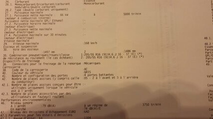

Du hast doch die Möglichkeit, mit der vorgeschriebenen Größe zur Hauptuntersuchung zu fahren?
Ja. Das hat mir der Prüfer auch gesagt das das zur Not geht. Allerdings ändert es nichts an der Tatsache das ich im Winter mit nicht zugelassener Bereifung unterwegs bin und den Verlust des Versicherungsschutzes im Schadenfall riskiere.

Heißt das, für den normalen MCV 2 sind 185/65 15 in Ordnung und der Stepway braucht die 205er in 16 Zoll?
So ist es. Solche fahre ich serienmäßig auf meinem Logan. Ich müsste mir die 205er eintragen lassen. Wegen der geringeren Kosten bin ich über die 185er aber froh
