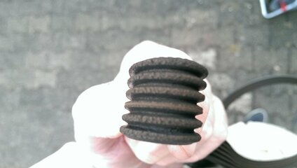

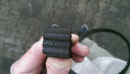

Mit Zahn/Rippenriemen ist nicht zu spaßen und du siehst nicht immer ob der noch in Ordnung ist.
Links der spröde Rippenriemen, re der äusserliche noch intakte Zahnriemen.
6 Jahre und 50.000km!
