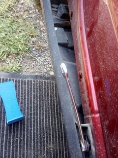

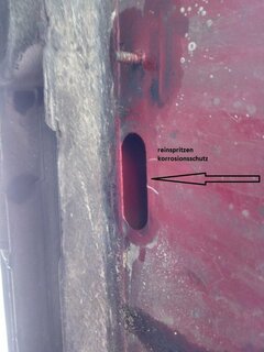

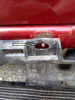

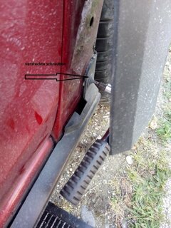

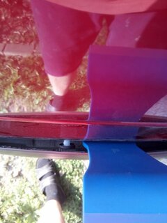

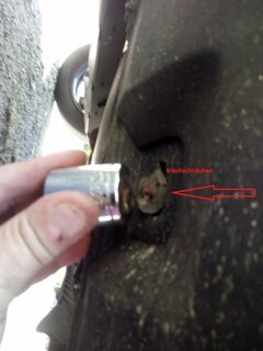

Heute habe die kantenschutz um den Wagen herum abmontiert. Ich hab nämlich an zwei stellen rost gesehen unter Kantenschutz.
Es wurde -rechts und links- je zwei schrauben angeschweißt welche die Schutzleisten halten. Genau an diese Stellen fängt schon zu rosten an.
Das will ich ausbessern und lackieren weil der einstieg ist wirklich eine schwierige Sache. Damals habe das schon innen drinnen behandelt mit korrosionsschutz.
Deswegen ist es jetzt nicht durchrostet. So weit so gut. Vielleicht will einer oder anderer das auch machen. Aus diesem grund hab ein paar Fotos gemacht. Erst mal ganz unten alle Blechmutter abschrauben. Wichtig: zwei Schrauben sind unter Kantenschutz versteckt! Vordere und hintere Tür(je eine). Sonnst muss man das ganze Leiste einfach runterklipsen mit Kunststoffwerkzeug.
