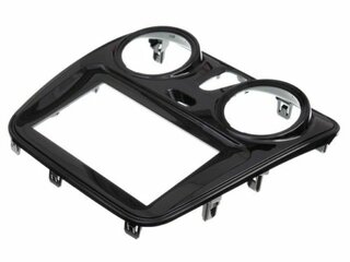

Danke, da hilft schon mal. Ich frage mich gerade nur, wie ich die Radioblende abbekomme. Ist die nur gesteckt oder auch verschraubt?
Die Blende ist gesteckt und kann mit einem möglichst breiten Schraubenzieher abgehebelt werden(Achtung in der Kälte wird das Plastik zerbrechlich!)
Das ist mal ein Bild von einer Universaldoppeldinblende, so siehst du wieviele Clipste da dran sind. Wenn die Blende raus ist, dann hast du noch nur 4 Torxschrauben zum rausdrehen. Dann paar Kabel ab und die GPS Antenne muss natürlich auch noch raus, sofern du keine neue Fakra GPS Antenne mit Magnet oder so hast. Am Besten du probierst dich an dem Unfall Dokker, da siehst du es ja.
schönes Foto :yes:
Da sieht man gut wo man den Schraubenzieher ansetzen muss. Bei mir bekam ich die Blende nur mit sehr viel Kraft ab. Jetzt hatte ich die Blende schon 2-3 ab und kann sie ohne Schraubenzieher abziehen
