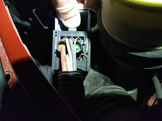

Bei meiner Laura ist eine Delphi-Steuerung verbaut. Das Lastrelais ist 8-polig. 2 (Zu)Leitungen 4...6mm², 4 Leitungen je 1..1,5mm² laufen vom Lastrelais einzel zu jeder Kerze, zur Ansteuerung gehen 2 Leitungen 0,34..0,50mm² ran.
Frage: können das CAN-Busleitungen sein oder dürfte das Relais eher ein hartes E/A -12V-Signal bekommen?
