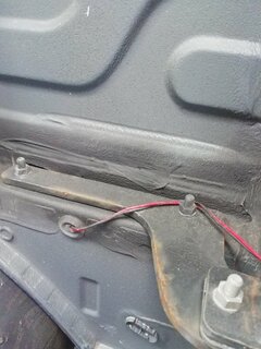

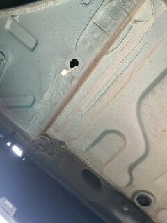

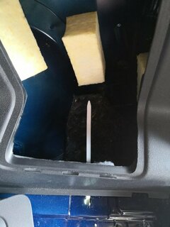

Falls wer anders mal danach sucht, hier Bilder von innen und außen.
