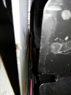

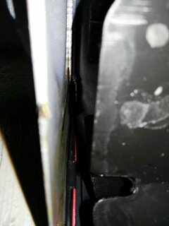

Wenn Du die Heckklappe öffnest und dich einmal untern Wagen legst, siehst Du zwischen Stoßfänger und Heckblech 3 kleine Öffnungen ( kannst diese aber nur von unten sehen) , wenn jetzt der Stecker abgetrennt wird paßt das AV Kabel schön dadurch, später einfach wieder zusammen löten. Die Hecklappe muß nur offen sein damit mehr Licht von oben kommt. Gruß Rolf
Vielen Dank,
Hab mich heute schon mal unter das Auto gelegt, aber nichts gesehen. Muss ich morgen nochmal schauen. Das heißt diese 3 kleinen Öffnungen sind nicht mit Gummistopfen verschlossen?
Hey,

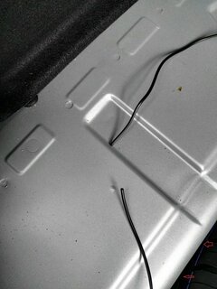

richtig es sind keine Gummistopfen drauf, ich habe mal die Öffnung mit einen Pfeil markiert .Ich kann später /heute Abend noch eine Foto schicken wo das Kabel innen rauskommt. Gruß Rolf
