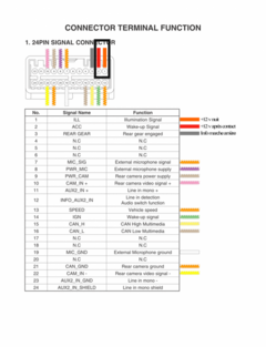

Hallo, ich habe mir das Media NAV gebraucht gekauft. Mein Sandero besitzt keine Freisprecheinrichtung und ich möchte diese nachrüsten. Ich habe mir auch schon ein gebrauchtes Mikrofon gekauft.
Jetzt muss ich nur noch ein Kabel legen und weiß nicht wo dieses am Radio angebracht werden muss. Kann mir da bitte jemand weiterhelfen?
Danke für die Hilfe
Schau mal hier:

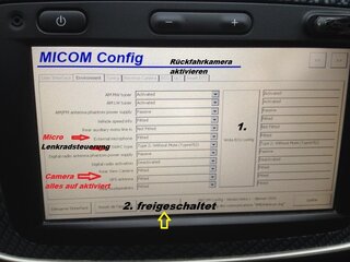

Das MN besitzt noch ein internes und konnte es im MICOM freischalten auf extern , im EVO ist keins mehr verbaut im Gerät.
Herzlichen Dank für eure Hilfe... ich werde es morgen ausprobieren. Dankeschön und Gruß Markus

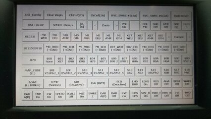

Danke für die Info, ich habe jetzt noch ein kleines Problem, ich komme nicht auf die Oberfläche die du gepostet hast. Bei mir sieht die MICON Oberfläche so aus. Hast du mir da vielleicht noch einen kleinen Tipp ?
Danke für deine Bemühungen.
Gruss
Markus
Beim EVO brauchst du nichts ändern da es nur extern funktioniert .
