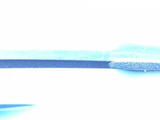

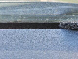

Hallo ihr,
ich habe meinen Lodgy nun seit knapp über 2 Jahren und bin vollkommen zufrieden(nach ein paar Umbauten).
Aber was ich die Tage entdeckt habe verschlägt mir die Sprache und ich hoffe, dass mir jemand sagen kann was da los ist und wieso so etwas passieren kann.
Und zwar scheint eine Art schwarzer Schaumstoff zwischen der Windschutzscheibe und der Armatur zu sein der sich bei mir hocharbeitet siehe Fotos.
Warum, weshalb oder wieso ergibt sich mir aber noch nicht.

Sieht aus wie Schaumgummi.
Ich würde es beim Kunden entweder rausreißen bzw. -schneiden,
oder mit dem Kunststoffspachtel wieder rein schieben und Ruhe ist.:rolleyes:

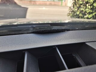

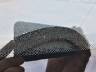

Witzig, ich wollte gerade mal bei meinem schauen wo das her kommen könnte, und siehe da:
Das ist ein Schaumstoffband, ich habe es einfach mit dem Ende eines aufgeklappten Meterstabs wieder rein gedrückt und gut ist. Im Winter war das definitiv noch nicht aufgetaucht, als ich die Thermomatte (Campingausbau) für die Frontscheibe angepasst habe
Moin!
Dieses "Band" hatte ich in meinen Logan MCV auch gehabt... Soll wohl dafür sein, das Scheibe und Amaturenbrett nicht aneinander scheuern oder so... Hing bei meinem Logan MCV auch öfters auf halb 8, bis ich es ganz entfernt hatte... Hab nie eine negative Auswirkung deswegen erlebt.
