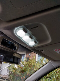

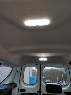

Hallo
Die Original Innenraumbeleuchtung ist ja etwas schwach beim Dokker. Deshalb habe ich die einfachen Leuchten gegen 3fach Lampen getauscht. In Deutschland kosten diese Lampen gebraucht 20,-€ oder Neu 39,-€. Deshalb habe ich meine bei Aliexpress für unter 9,-€ , inkl. Versand, gekauft.
Ich habe die Lampen vorne und hinten getauscht. Das dauert pro Lampe keine Minute und ist zu 100% passig. Da nun zwei Lampen über waren habe ich über der Hecktür eine zusätzlich eingebaut.
Die mitgelieferten Birnchen habe ich durch LED Leuchtmittel ersetzt.
MfG Steffen

Hallo
MfG Steffen

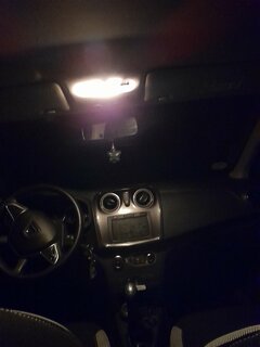

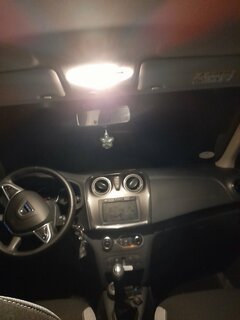

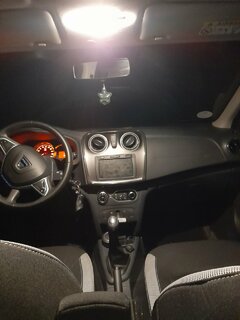

Ich habe im Sandero jetzt auch die Innenraumlampe durch LED ersetzt. Die Leselampe für den Beifahrer habe ich gelassen, damit es während der Fahrt nachts nicht zu hell wird. Der Unterschied ist gewaltig. Hier einige Bilder (nur das Leuchtmittel wurde gewechselt)
Hier die orginale Glassockellampe, danach die Innenleucht mit der alten Birne und anschließend mit LED von der gleich Position aus
