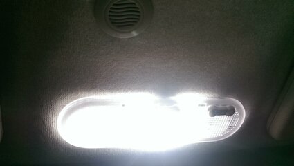

@osm-mapper
LEDs gibt es mit passendem Sockel zum Austausch der vorhandenen Fassungen.
Die LEDs müssen zwingend einen Kühlkörper haben,weil es in den Fassungen zu warm wird und die Wärme auch nicht abgeführt werden kann.
Grundsätzlich lassen sich zusätzliche Fassungen bei Bedarf leicht nachrüsten,entsprechende gibts in der Bucht für ca. 20-30€!
Da bei mir die Garantie in 4 Wochen abgelaufen ist,gibts eine Zusatzleuchte bei unserem 5 Sitzer in der 2.Reihe!
Im Innenbereich sind LEDs zulässig,aussen nicht,laut StVo!

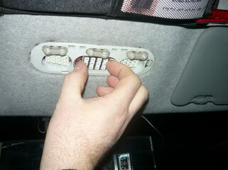

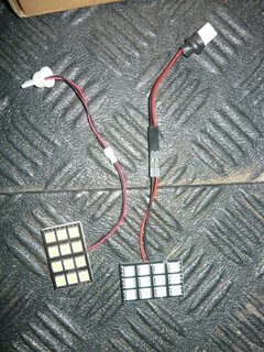

LED SMD Innenraum Ausleuchtung
Diese Empfehlung hier hat Kollege zündkerze mal in einem anderen Thread ausgesprochen (inkl. Link):
https://www.dacianer.de/forum/269401-post187.html
Was habt Ihr für LED´s ?
Meine waren auch aus der Bucht von einem bekannten Zubehörverkäufer der z.T. seine Ware direkt in Rumänien bezieht (Sitzbezüge, Böser Blick, Schmutzfänger) ich habe keine Probleme mit ausfallenden LED´s oder Überhitzungen. Und die Dinger stecken in der Dachbelechtung ,Handschuhfach, Kofferraum, Nummernschild (ich weiß nicht zulässig), und eine Zeitlang hatte ich sogar welche als Stand/Positionsleuchten.
Aber da mir das auch noch nicht hell genug war, bin ich auf kleine SMD Panele um gestiegen. Und die bringen jetzt LICHT ins Dunkel :lol:
Durch die passenden Adapter mit so ziemlich jeder Fassung kombinierbar.

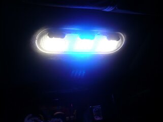

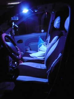

Für die Leselichter habe ich weiße (kaltweiß) verwendet.Für die Einstiegslichter blaue. Hat so ein wenig von Schwarzlicht da Neonfarben (Warnwesten z.B.) extrem reflektieren ;)
