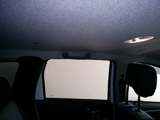

Sind vom Bild her die gleichen Trauerfunzeln wie im Logan, und offensichtlich gibt´s im Dachhimmel auch eine vorgesehene Stelle hinten (evtl. sogar eine Ausbeulung im Himmel wie im Logan?). Hast du in deinem Düster vorne eine Dreiflammige oder eine Einflammige Leuchte? Dann bau die Einflammige nach hinten, und eine 3-Flammige nach vorn. Gibts in vielen Renaults auf´m Schrottplatz um wenig Geld, falls du dir dort eine holst dann schneide im "Schlachtfahrzeug" auch ein Stück Kabel mit dem Originalstecker ab erleichtert die Sache ungemein... Einschneiden in den Dachhimmel geht wunderbar mit einem scharfen Skalpell, dann noch LED Birnen rein und du hast Flutlicht wie im Fußballstadion...:D

So sieht es hinten aus. Diese ist zwar die 2-flammige Leuchte, die ursprünglich vorne war, aber die 1-flammige sieht auch so aus, nur halt mit einem einzigen Licht und Schalter in der Mitte. Ich habe jetzt sowohl vorne als auch hinten die 3-flammige Leuchte, und bin so mit der Ausleuchtung sehr zufrieden (je mit 3 x LED bestückt).

Mein Duster hat vorn und hinten Beleuchtungen(Bjh.08.2016),habe die vordere nach hinten gebaut und für vorn eine vom Clio3 mit 3 LEDs eingebaut.Echt super:yes:

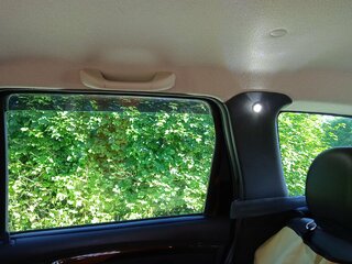

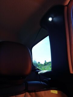

bei meinem Duster 1 Phase 1, bin ich das Thema hintere Innenraumleuchte anders angegangen.
Habe mir LED Beleuchtung für Anhänger besorgt und diese in die Säulenverkleidung hinter der Tür eingelassen. Strom habe ich von der Kofferraumbeleuchtung geholt. Dazu muss allerdings die Verkleidung der Hutablage ausgebaut/gelöst werden, zumal man sonst auch die Säulenverkleidung nicht richtig abbekommt.
