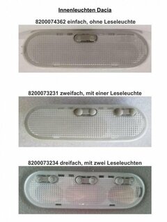

Gibt es eine Innenbeleuchtung, evtl. auch aus dem Renault-Regal, die mind. eine, am besten aber zwei, einstellbare Leselampen hat und die sich leicht gegen die serienmäßige austauschen läßt?
Dann könnte ich nämlich eine Leselampe auf das Zündschloss richten und die andere wäre für den Beifahrer nutzbar.

Werden auch in Renault Modus,Megane,Clio,Kangoo aber auch in diversen Nissan Modell (z.B. Qashqai) verbaut.

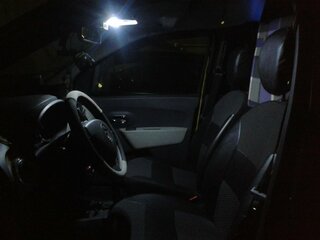

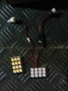

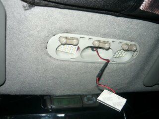

Bei Ebay und Ebay Kleinanzeigen werden auch immer wieder welche angeboten oder auch mal nach Unfall und Schlachtfahrzeugen schauen. Vielleicht genügt dir ja auch die Aufrüstung auf LED oder SMD Leuchtmittel ?

Welche LED`s benötige ich den dafür ?
Wäre da evtl. auch ein blaues Licht etwas dezenter oder schluckt die wieder zu viel Licht?
Bei LZ Parts auf dem Video ist die LED-Variante ja schon sehr grell.
Die Variante von Daciabaer scheint mich doch etwas an Stadionbeleuchtung zu erinnern. :D(Nix für ungut)
Bei LZ Parts wurde doch nur eine LED pro Leuchte eingesetzt. Also insgesammt 3.

ich habe mir beim FAH eine dreiflutige Lampe gekauft, die kostet 30,77 €
Teilenummer: 82 00 073 234 Innenleuchte NM81.

Habe diese unserem Lodgy auch verpasst und zwar nicht nur vorne, sondern auch auf der 2. Reihe, somit können auch die Kids hinten was sehen:)
Billig und Hell seit einem Jahr im Betrieb: 31 ~ 44mm justierbar 4.5W 3500K 288-Lumen 24-5050 SMD LED warme weiße Glühlampe (DC 12V) (http://www.dx.com/de/p/31-44mm-adjustable-4-5w-3500k-288-lumen-24-5050-smd-led-warm-white-light-bulb-dc-12v-101374). Ist auf der Fahrer Seite und hinten verbaut. Auf der Beifahrer Seite habe ich Orig. Halogen gelassen da die LED sehr hell sind. Wie wohl auch @daciabaer
Im Kofferraum ist die große Version mit ca. 8 Watt verbaut, passt aber nicht mehr ins Gehäuse!
T10 / Girlande 27 ~ 36mm 3W 100lm LED weißes Licht-Auto-Lesung / Dach / Kfz-Kennzeichen-Lampe (http://www.dx.com/de/p/t10-festoon-27-36mm-3w-100lm-led-white-light-car-reading-roof-license-plate-lamp-158409) Habe ich auch getestet, ist aber kaum heller als Orig. Lampe. Habe alle LEDs in warmweiss verbaut da Kaltweis auf die dauer anstregend ist.
