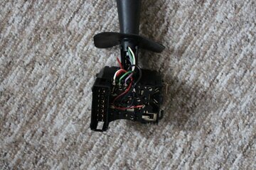

Blinkerhebel mit dem üblichen Draht-ab-Fehler.
Zum Löten war es zu kurz und zum Auseinanderbauen (noch) keine Zeit. Die neuen sind in der Bucht aber auch sehr erschwinglich. Tausch und es hupt wieder. Es gab doch hier mal eine bebilderte Anleitung zum auseinanderbauen:snooty:
Wer kann mir da auf die Sprünge helfen?
Hallo, ich verstehe kein Tschechisch. Was aber mit ein wenig Russisch zu hören ist: Mist Qualität der Lötverbindungen. Das bekommt man auch so mit. Können die Rumänen nicht löten? Warum ? Bleifrei löten ist der Standard seit Mitte der Neunziger. Habe ich selber mitgemacht, am Anfang ging Einiges daneben. Das Löten mit fast reinem Zinn (bissle Cu, bissle Oha) ist mit Problemen behaftet. Die Verbindungen werden mit der Zeit spröde und neigen zum Brechen. Auf Leiterplatten nicht so das Thema, aber gelötete Drähte, Kabel werden bei Schwingungen irgendwann nachgeben. In der Medizintechnik, Raumfahrt u.a. gibt es deshalb Ausnahmen, also bleihaltige Lötmittel. Nagelt mich jetzt fest, ich habe diesen Mist miterlebt. Grüßle
