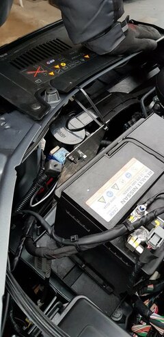

an der original hupe liegt ist doch beides vorhanden.
Ich mag aber bezweifeln, das ich über das Kabel 20amp jagen kann... deswegen kommt da ein Relais zwischen und ich gehe direkt an die Batterie.
Fox, habe mal die Suchfunktion benutzt. Die Hupe ist mit einer 10A Sicherung belegt, deine hat aber 19A, somit liegst du richtig mit der neuen Absicherung.
Lese dich mal hier durch
Ps: Wenn ich dort also lese, das der Hupenschalter nicht überlastet werden darf, dürfte er auf Plus liegen. N.m.M.
relaisspule an die original zuleitung anklemmen,
von der autobatterie abgesicherte +12V über den schließerkontakt des relais die neue hupe versorgen.
masse nicht vergessen.
Also gehe ich davon aus, das es die Masse ist, di eauf der Hupe am Lenkrad geschaltet wird?
nein, davon würde ich nicht ausgehen.
die hupe wird plus geschaltet.
ist aber egeal, da du das relais anstelle der alten hupe anklemmst.
