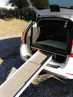

Moin Dacianer, der Hund (und ich) ist in die Jahre gekommen und darf/soll nicht mehr springen. Zwar ist der Logan Laderaum schon recht flach, aber immer noch zu hoch für einen Schritt ohne Hopser. Also musste eine Rampe her. Da ständiges Ein-Ausladen der Rampe nebst verstauen auf der Rückbank der Innenausstattung recht schnell Schaden zuführen wird habe ich heute den Ladeboden aufgedoppelt. Darunter lässt sich jetzt die Rampe zusammengeschoben im Kofferraum transportieren. Damit es leichter rutscht liegt die Rampe auch auf einer 12 mm Siebdruckplatte (Film oben) und lässt sich somit leicht rein- und raus schieben. Kosten für das Material ca. 52€. Lässt sich natürlich auch im Lodgy und Dokker umsetzen. Eine Rampe sollte man bei großen Hunden ab dem Welpenalter nutzen um dem Hund Gelenkprobleme zu ersparen. Luna wiegt 43 kg was besonders für Frauchen ein Kraftakt beim Rein-Rausheben bedeutet.

Für Nachbauer: 2 Stk. 105x10 cm, 2 Stk. 105x11,3 cm 1 Stk. 105x50, 1 Stück 105x100 cm. Lässt sich von 1 Person problemlos in den Laderaum ein- und ausladen. Die schmalen Streifen hab ich hinten mit der Stichsäge an die Schräge der Rückenlehne angepasst, den Kunststtoffkeil (Übergang zur Sitzbank) ausgebaut und im Bereich der Metallstrebe für das Lehnenscharnier eine Aussparung in die Platte der Rampenaufnahme gesägt. Gesamtaufwand ca. 30 Minuten.
