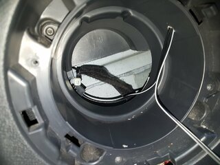

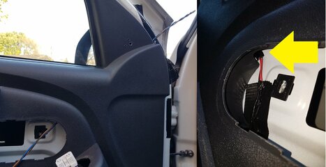

-Als erster Schritt, sind die Löcher für die Befestigung der Hochtöner und für das Kabel zu bohren.
-Einfach den Türgriffhebel raus nehmen, dann von unten schräg nach oben Richtung Spiegel rein schauen, da findet man ein größeres Loch. durch dieses einfach nen Draht(altes Stromkabel) durch schieben, bis dieser oben am Spiegeldreieck heraus schaut. dann kann man das Kabel einfach durchziehen.
-dann das Kabel unter den Türgriff da durch schieben, wo das Kabel für die Fensterheber her kommen.gegebenfalls das Kabel etwas verstärken mit Isolierband-damit es nicht an der Kante der Türverkleidung aufscheuert.
-Ist man da angekommen kann man da die Frequenzweiche verstecken , mit Polstermaterial drum herum eindämmen, damit es nicht rappelt.
-Durch das gebohrte Loch zum Lautsrecher-Einbaurahemen müssen dann die Kabel für den Bass und die Kabel für die Zuleitung(dem ursprünglichen direkten Lautsprecheranschluss).
-Fertig
Durch diesen Einbau verhindert ihr, daß ein Kabel zu lose in der Türe versteckt ist und eventuell mit der Scheibe kollidiert(bzw. durchtrennt wird , durch Scheibe runter und hoch drehen)
