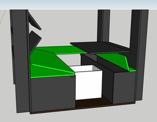

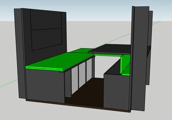

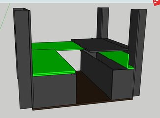

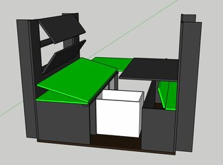

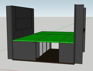

Mein Auto kommt ja erst in 3 Monaten, und nach langen überlegen und viel stöbern hier und auf Youtube, habe ich mit der groben Planung begonnen. Dabei wird folgendes rauskommen. Eine Fixe Bodenplatte mit zwei seitlichen Kästchen die auch fix drinnen bleiben.
Dann zwei Kisten die man rausnehmen kann. Das ganze ist jetzt mal so geplant das die Rückbank im Auto bleibt. Und wenn Wir wirklich mehr als nur für ein WE auf weg gehen wollen kann man ja immer noch die Rückbank rausnehmen und die Bodenplatte verlängern.
Hier mal ein mein Entwurf, mir fehlen doch sehr viele Maße aber die Breite und auch die Tiefe bis zur Rückbank habe ich den Prospekt entnommen..
Das ist jetzt nur mal der Grundentwurf, ich möchte im Alltag so wenig Platz wie möglich verlieren, evtl. wird anstatt der dritten Eurobox eine Kiste Fix für eine Batterie eingebaut. Aber das ist jetzt mal noch nicht das Thema.
Grün gehört zu Liegefläche, grau der Rest und weiß sind die Eurokisten.
Alles Offen.
Schlafposition
Essen usw.
Lg, Rene

Wenn ich dir was raten darf: die Kisten, die unter die eine "Box" geschoben werden, finde ich inzwischen unpraktisch. Ich würde heute auf beiden Seiten Schubladen einbauen.
Je nachdem, wo du her kommst, kannst du's dir gerne mal bei mir ansehen...
Die Idee hinter den Kisten war, Zuhause einräumen und ins Auto damit. Aber vielleicht kann man da was kombinieren. Danke
Für mich haben die Kisten drei Vorteile.
1. externes Befüllen/Lagern möglich
2. kostengünstig zu ersetzen
3. schnelles Be- und Entladen des Autos
Deswegen kommen auch bei mir Staukisten zum Einsatz.
Ich finde es unnötig, im Alltag mit mehr Campingequipment als nötig durch die Gegend zu fahren. Und ich bezweifle, dass man die Schubladen/ Auszüge etc. nach jeder Fahrt komplett leert.
So eine Kiste zieht man raus, stellt sie in den Keller und dort wartet sie auf ihren nächsten Einsatz- fertig. ;)

Das ist das eine - du hast schon recht.
Das andere ist: wie leicht komme ich "im Betrieb" an diese Kisten heran? Und da gefällt mir eine Schubladen-Lösung einfach besser. Die Lade braucht ja auch nur einen Boden, auf dem dann wieder Kisten stehen können, z.B. Aber die Kisten so, wie auf den Bildern gezeigt, in eine Box zu schieben, die nach fünf von sechs Seiten geschlossen ist, finde ich einfach unpraktisch.
Waum lößt man das nciht "salamonsich":
Baut doch einen Auszug, auf dem die Kiste steht ;) Dann ziehst du sie einfach hervor und kannst den Schmodder, der da drin ist einfach im Urlaub rausholen, wenn z. B. alle deine Kochsachen drin sind. man braucht ja nur zwei Schienen, ein Brett und eine Leiste auf jeder Seite des Bodens, damit die Koste nicht rumrutscht.
Wenn man den Deckel über den Kisten teilt und klappbar macht, sollte das Herankommen einfach sein. ;)
So habe ich es gelöst.
Wie breit ist deine Liegefläche nach den Plan? Die seitlichen hohen Schränke finde ich interessant, aber die nehmen ja auch wieder Platz von der sowieso schon beschränkten Breite fürs Bett weg.
  • #10
Hmm laut Prospekt hat die Ladefläche zwischen den Radkästen eine Breite von 117 cm. Die Kästen würden je nach dem für welche Dicke ich mich bei der Frontplatte entscheide 2-3 cm von der Breite nehmen also 114-115 cm.
Ganz fest steht meine Entscheidung eh noch nicht ich möchte zuerst auch mal im Auto sehen wie es mit der Sicht nach rechts hinten ist wenn das Fenster "fehlt".. Auf der Fahrerseite kommt auf alle fälle so ein Kästchen hin.
Meine Box mit der Breite von 115cm sitzt wirklich "spack" zwischen den Radkästen.
Auf 117cm würde ich nicht vertrauen.

Wollt ihr im Fahrzeug gegenüber sitzen?
Ich würde es anders planen, nebeneinander.
