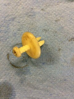

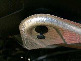

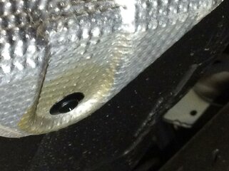

Also, heute hatte ich das Fahrzeug mal oben. Die Klipse, die das Blech am Tank halten, haben alle Spiel (3 Stück). Entfernt und durch andere (gleiche Abmessungen) von BMW ersetzt. Vorher habe ich das Blech darunter mit Wachs behandelt, da ich weiß, wie diese Bleche durch Kontaktkorrosion nach ein paar Jahren aussehen.
Rest siehe Bilder. Die hellen Klipse waren die Verbauten. Die Schwarzen sind die Neuen.

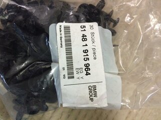

Teile-Nummer der Klipse: 51 48 1 915 964 (BMW).
Hier noch mal der Versuch mit den Bildern:
