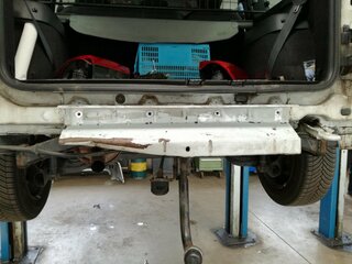

Hallo Zusammen,
das hintere "Stoßblech" unter der hinteren Stoßstange ist gestaucht. Es ist zwar mit vier Schrauben befestigt, ließ sich aber nicht abziehen. Es ist anscheinend noch mit Karosseriemasse angeklebt. Könnte es auch angeschweißt sein?
Kennt jemand die Teilenummer? Ich habe es leicht gerichtet, würde es aber gerne austauschen. Wie heißt dieses Teil eigentlich?

Frage ? sieht man das überhaupt bei angebauter Stoßstange ?
Also ich würde das einigermaßen richten und gut ist.
Wenn ein Verkauf geplant ist sieht das wieder anders aus.

Ob das Blech noch punktgeschweißt ist, weiß ich nicht, aber im Link oben von @Omnivor werden in der Bildersuche auch gebrauchte Bleche angeboten und da sieht es nicht so aus. Ich an Deiner Stelle würde das Blech richten, was rel. einfach gehen dürfte, und dann entrosten, grundieren und lackieren. Dass kannst Du an dieser Stelle auch mit einem Pinsel machen. Wichtig ist noch zu schauen, dass die Versiegelung zwischen Blech und Heckträger (oben und unten) keinen Riss aufweist. Wenn doch, dann entferne die alte Versiegelung und träufel da mit Universalvedünner verdünnte Rostschutzgrundierung ein. Diese zieht es dann durch die kapillarwirkung rein und versiegelt evtl. Lackrisse. Danach kannst Du wieder eine Karosserieversiegelung aufbringen und drüber lackieren.
