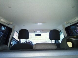

Ich habe rechts und links hinter der C-Säule Leuchten von Twingo eingesetzt. vor den Löcher schneiden im Dachhimmel habe ich mit einer Nadel geprüft ob genug "Bautiefe" für die Leuchten vorhanden ist. Mit vernünftigen LED-Sufitten sind die Lampen ordentlich hell.

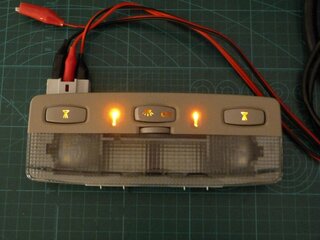

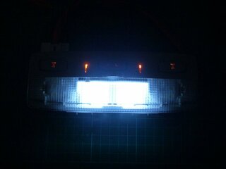

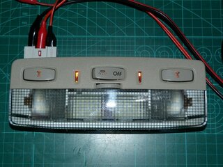

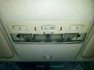

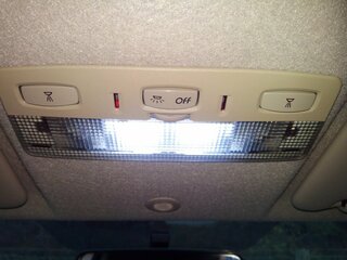

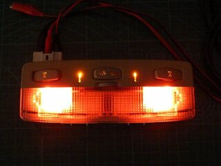

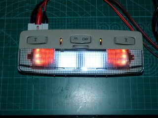

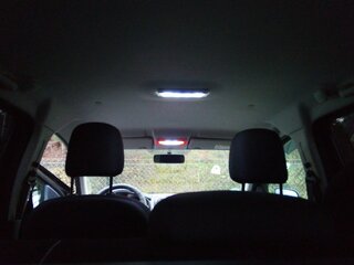

Wenn Umbau gewünscht und etwas handwerkliches Geschick vorhanden, dann geht das stimmig und mit deutlichem Mehrwert auch billiger mit Laguna-Leuchten, zu sehen an meinem MCV2:
Orangene Tastenbeleuchtung, orangene Ambientebeleuchtung für die Mittelkonsole, weisse LED-Innenraumlichter vorne und hinten, weisse Leselichter hinten, rote Leselichter vorne.
Gesamtkosten gerade mal 20€.
Anleitung und Bezugsquellen hier und hier im Forum. - Danke an den Baum für die mittlerweile 4 Jahre alte, aber dennoch immer noch aktuell gute Anregung!
