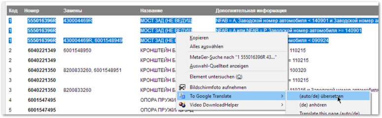

Danke schon mal. Mein Rumänisch ist nicht wirklich gut... Aber verstehe ich das richtig, dass die Achse die gleiche Nummer hat?
Ah, danke schon mal
