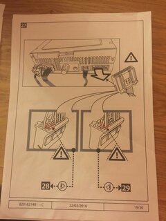

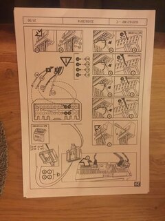

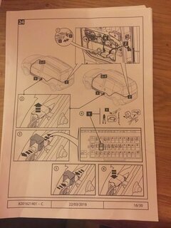

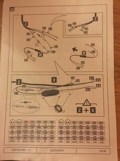

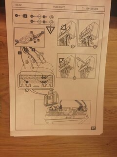

Ich verzweifle an dem Anschluss der originalen RFK.
Laut der Anleitung gibt es zwei verscheiden Steckerbelegungen am MediaNav. Ich habe die zweite Variante wo angeblich nur die 4 Kabel von der Kamera auf die Pins gelegt werden müssen. Das einzelader Kabel habe ich anscheinend umsonst vom Stecker vom Fahrersitz gezogen und dort angeklemmt. Bei der ersten Variante laut Anleitung kommt dieses auf Pin 3.
Nun zum Problem: bei mir waren die Pins belegt also wie in der Anleitung entfernt und die von der RFK eingesteckt. Das Y Kabel von Fahrersitz nicht mit angeschlossen und es klappt nichts.
Freigeschaltet ist diese da ich diese im Menü ein und ausschalten kann. Als noch nichts verbaut war und man hat diese eingeschaltet kam logischerweise der Fehler: RFK defekt oder nicht angeschlossen.
Muss ich jetzt doch das Y Kabel auf Pin 3 legen oder woran kann es liegen?
Das Bild in der Anleitung ist sich sehr irreführend, da die dort den stecker einfach drehen aber die Pinbelegung die selber bleibt.
Ich komm einfach nicht mehr weiter

Auf Pin 3 kommt das Signal Rückwärtsgang vom Steuergerät oder 12 V von hinten vom Rückfahrscheinwerfer zum einschalten RFK im Media NAV.
Wenn Pin 3 schon angeschlossen war, dann war das richtig. Mess mal mit einen Multimeter ob das Spannung ankommt vom Steuergerät.
Pin 3 hab ich ja garnicht angeschlossen da auf Bild 4 diese ja nicht steht. Normalerweise käme dort ja eigentlich das Kabel Y was vom Stecker an der B-Säule angeklemmt ist.
Finde es auch komisch das in der Anleitung einmal der Stecker von vorne gezeigt wird, wo die Pin 9,10,... links sind und dann wird er von hinten gezeigt wo diese wieder links sind....
Kommen diese jetzt nach links wenn der Stecker zu einem zeigt oder nach rechts??
